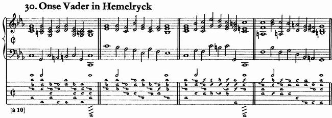

En este caso podemos elegir entre transcribir directamente de la tablatura o de la versión para “teclado”. Otras ediciones añaden una tercera línea, como podemos ver en el ejemplo siguiente:
Fuente: Die Tabulatur –  Heft 15 -  Edición Hofmeister – Hofheim am Taunus
Joachim van den Hove – Delitiae musicae (1612)
Esta colección incluye una triple línea:

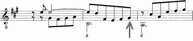

En las tablaturas originales hay errores, naturalmente. Muchos son evidentes, por ejemplo del tipo: la “c” que el autor o copista puso sobre el orden (2) debería ir sobre el orden (3):
 Fuente:  M. Galilei “Il Primo Libro d’Intavolatura di Liuto” – Edición facsímil – Tree Edition - Lübeck
Fuente: El autor    M. Galilei “Il Primo Libro d’Intavolatura di Liuto” (1620) – Corrente 12
Obsérvese que Galilei, aunque utiliza tablatura francesa, conserva el estilo italiano para los bajos: El número “9” es el orden (9) y la letra “X” es el orden (10)
Otras veces se trata de usos modales de la época, que resultan extraños a nuestro oído actual. En esos casos, la nota en cuestión suena igual de bien (o igual de mal) tanto si la dejamos como está como si la cambiamos.

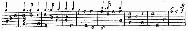

Utilicemos un pequeño fragmente de Michelagnolo Galilei, concretamente de una Volta de su libro:
Lo primero que vemos es que en esta tablatura las cifras se encuentran atravesando las líneas.
El “9” que vemos arriba a la derecha es el número de la pieza en el libro, no tiene nada que ver con la música. Observamos en el compás 6 una especie de “8” un poco inclinado. Como ya comentamos Galilei continuó con el estilo italiano para los órdenes (8) al (10). En cuanto a la “a” que hay por debajo de el orden (6), se trata del orden (7) como ya sabemos.
Compás: Viendo el primer compás con 3 negras, sabemos que es un 3 por 4.
Tonalidad: Como cuestión previa si vemos la nota Fa # podemos pensar en tonalidades con sostenidos. Si vemos Si bemol, pensaremos en tonalidades con bemoles. Quedado como tercera posibilidad las dos tonalidades sin alteraciones.
Pensemos directamente en una guitarra con la (3) en FA #.
Vemos:
-         la cuerda (3) con la letra “a” = Fa #
-         la cuerda (2) con la letra “c” = El traste c=II de la (2) es Do #
-         la cuerda (3) con la letra “c” = El traste c=II de la (3) es Sol #
No encontramos pues en La mayor, para la guitarra (en el laúd sería una tercera menor ascendente, es decir Do mayor)
Voces: Si nos fijamos en el antepenúltimo compás, vemos que la pieza requerirá 3 voces, no obstante para el resto de los compases serían suficientes 2 voces y habría que ir “rellenando” con silencios el resto, por ello, a efectos prácticos vamos a hacer una transcripción a 2 voces.

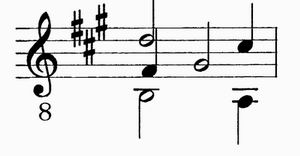

De todas formas vamos a ver ese compás a 3 voces:
Fuente: El autor

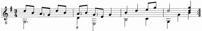

Y ahora vayamos a la transcripción a 2 voces:
   Fuente: El autor

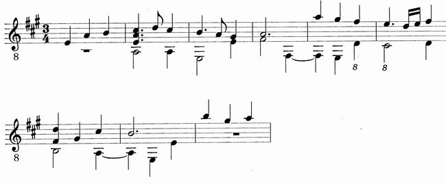

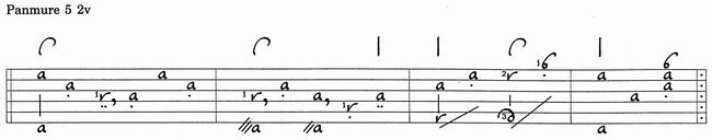

Como ejemplo vamos a utilizar una pieza en una de las afinaciones “sharp” más populares, la misma afinación que figura como ejemplo en el capítulo “Afinaciones”, en la cual se baja el orden (1) = -1,5 tonos y el orden (2) = - 1 tono.
Vamos a utilizar un fragmento del manuscrito escocés Panmure 5, extraído de la publicación en tablatura moderna de Wayne Cripps: “Music in the Sharp Tuning” http://www.cs.dartmouth.edu/~wbc/lyre/Mes.html
  Fuente: “Music in the Sharp Tuning “– Edición Wayne Cripps.  Tenemos que prestar especial atención a los órdenes que han cambiado, pues ahora la (1) de la guitarra es Do # y la (2) de la guitarra es La. El resto no varía respecto a lo que ya sabemos para transcribir tablatura renacentista. Los símbolos “,” son ornamentos que podemos ejecutar a nuestro gusto.
Compás: Viendo el primer compás con 6 corcheas y el último con 3 negras, sabemos que es un 3 por 4.
Tonalidad: Pensemos directamente en una guitarra equivalente. Vemos:
-         El fragmento finaliza en Re mayor
En este fragmento no tenemos ningún Do# a la vista, pero si viésemos la pieza completa, comprobaríamos que para la guitarra está en Re mayor.

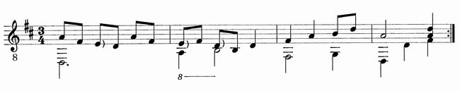

Voces: Con 2 voces es suficiente.
Fuente: El autor
Demasiado grave para tocar con 6 cuerdas. Para 6 cuerdas podemos transportarla a Sol mayor :
Fuente: El autor
