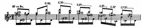

En el libro de Pujol (pág. 206) se hace un romántico relato de la que se dice fue la última composición de Tárrega:"Trasladóse [Tárrega] después a Picaña, en donde actuaba como párroco Don Manuel Gil, más tarde canónigo de Teruel, y fundador, en dicha capital, de la Sociedad Filarmónica. La casa parroquial se comunicaba con la iglesia por una pequeña galería; y desde su comedor, que Tárrega convertía cada tarde en una sala de estudio, oíanse los cantos y rezos de los fieles. Gustaba el maestro de improvisar en su guitarra inspirándose en ellos; y así nació su preludio Oremus, que con fecha 2 de diciembre [de 1909], dejó escrito en el libro de música de D. Manuel Gil. Fué ésta su composición póstuma, y gracias a la amabilidad del ilustre canónigo pudo el autor de estas líneas rescatarla de un seguro olvido."
Fig. 1
Fragmento de Oremus en la edición póstuma de Ildefonso Alier (Véase nota 1).
Sin embargo, aunque Emilio Pujol no la hubiese “rescatado” del libro de música de D. Manuel Gil, la obra no hubiese caído en el olvido. Habría perdurado en su versión original puesto que, en realidad, Oremus es una adaptación de una obra de Robert Schumann (1810-1856).

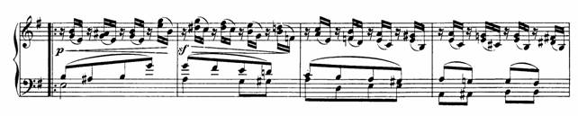

En 1854, año en el que se manifestarían los síntomas de la terrible enfermedad sufrida por Schumann en la última etapa de su vida, vio la luz una “obra menor” del compositor alemán: su op.124, Albumblätter. Se trata de una colección de 20 “hojas de álbum” para piano, pequeñas piezas que fueron compuestas entre los años 1832 y 1845, y que, en un principio y en muchos casos, estaban destinadas a otras colecciones del autor de las que por último fueron desechadas.
La nº 5, de cuya adaptación nació Oremus, lleva el título de Phantasietanz y fue compuesta en 1836. El trabajo de adaptación de Tárrega sobre la pieza de Schumann descarta, en mi opinión, el que se trate de un preludio improvisado en una tarde en el salón de un amigo. En todo caso, y si Tárrega no hizo el trabajo con la partitura de Schumann delante, debía conocer a la perfección la obra. No olvidemos que Tárrega estudió piano.
Fig. 2
Fragmento de Phantasietanz de Robert Schumann
Pincha aquí para escuchar Phantasietanz en formato .midi
La obra de Schumann lleva la indicación de tempo “Sehr rasch” es decir, “muy rápido” y consta de una introducción de ocho compases (cuatro compases que se repiten) que ha sido eliminada en la adaptación de Tárrega, probablemente por su acusada idiomaticidad pianística. A continuación los ocho compases en los que se basa el Oremus de Tárrega (véanse los cuatro primeros en la figura 2), que tras repetirse enlazan con una repetición idéntica, desde el comienzo, de toda la pieza, si bien la segunda parte ahora no se repite.
Tárrega cambia la tonalidad de la obra que pasa del Mi menor original a Re menor. La mayor diferencia que presenta Oremus con la obra de Schumann, aparte de la supresión de compases antes aludida, es el cambio de tempo del “Muy rápido” de la Phantasietanz al “Lento religioso” en el arreglo de Tárrega (vease nota 2). De esta forma, el carácter lírico de la sección central en la pieza original, toma en su adaptación guitarrística tintes poéticos altamente expresivos. Lo que se ve reforzado por la interpretación que suelen darle a la obra los guitarristas, con abundante uso del vibrato, recurso favorecido por la tesitura de la obra.
No sólo los compases iniciales, toda la Phantasietanz de Schumann es una pieza altamente pianística, que cualquiera descartaría en principio para una posible adaptación a la guitarra. Hay que reconocerle a Tárrega el magnífico trabajo llevado a cabo en este sentido.
