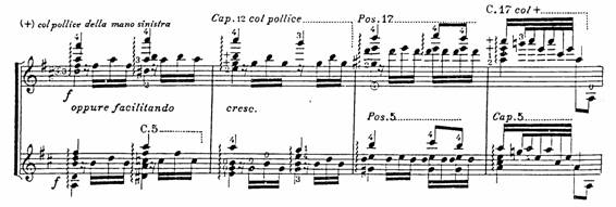

3.3 Pulgar de la mano izquierda
Precisamente en el Preludio, op. 36 de Terzi, Imitando l’arpa, publicado en Milán en 1926, encontramos una de las infrecuentes cejillas hechas con el pulgar de la mano izquierda (véase fig. 6). Dada las dificultades que entraña esta técnica, no es extraño que se dé un alternativa facilitada para ese pasaje.
Figura 6

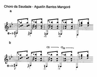

Otra modalidad de cejilla ladeada sería aquella en la que la punta del índice pisa en un traste más atrás que la cejilla. KOONCE 1993: 48, nos recomienda una cejilla así para un pasaje de la obra de Agustín Barrios Choro da saudade (véase fig. 8).
Figura 8
