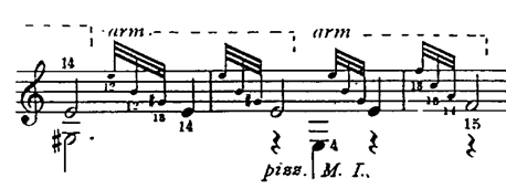

Figura 26
Las seis cuerdas de Alvaro Company

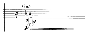

Esta forma de indicar los dedos que pisan armónicamente ya había sido utilizada por Company en su edición de El Polifemo de Oro, de Reginald Smith Brindle. Por su parte, Kazuhito Yamashita indica el dedo que pisa armónicamente entre paréntesis normales.116
En cuanto a los armónicos “tipo violín”, Iznaola los señala con tres números. Dos de ellos, a la izquierda de la nota y unidos por un corchete, indican los dedos de la mano izquierda que pisan normal y armónicamente (por lo general, 1 y 4). Otro número, debajo de la nota, indica el traste donde se obtiene el nodo. Como ya hemos dicho, para nodos que no coinciden con el traste, Iznaola utiliza los signos “+” y “–” antecediendo al número del traste.117 En la Sequenza XI (1988) de Luciano Berio (1925-2003), la digitación de los armónicos “tipo violín” se indica por dos notas puestas entre paréntesis: el dedo que pisa, con notación normal; el nodo, por medio de una nota de forma romboidal. En Changes de Elliot Carter (1908) se utiliza un sistema similar, pero ahora las notas son de distinto tamaño. La mayor indica la nota pisada, la más pequeña la “altura” del nodo:

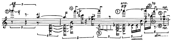

Toru Takemitsu (1930-1996) emplea dos notas entre paréntesis para indicar la digitación de los armónicos compuestos,118 pero también las utiliza en armónicos naturales cuyo nodo no esté en el traste 12. La nota de cabeza romboidal se refiere al nodo, la otra indica la cuerda:119
