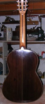

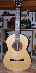

Adjunto algunas fotos de una guitarra Torres hecha por mí, he probado un dispositivo para pegar el puente y el resultado ha sido satisfactorio. El sonido es excelente. La tapa es de Abeto Engelmann.:guitarris

Hola Norberto:
Es muy bonita...pero.. cuelga alguna foto más, con mas detalles y cuentanos en que consiste el sistema de encolado del puente.
Del sonido que ¿nos cuentas?
Te felicito, como digo es preciosa.:victoria:
Ahora...a tocarla.
