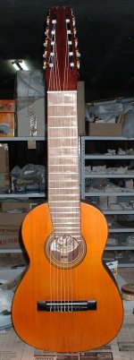

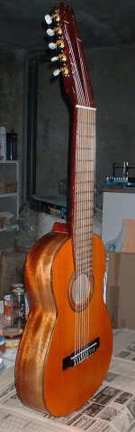

Hola a todos de nuevo,
Expongo a mis amigos/cuestinadores del foro un par de fotos de la conversión de mi guitarra de 6 cuerdas a 10 cuerdas mediante la sustitución del mástil e implementación del puente para poder acoger las 4 nuevas cuerdas.
He reforzado también interiormente la tapa armónica, la zona inferior del puente y el fondo de la guitarra mediante dos travesaños en ángulo siguiendo el esquema interno del excelente luthier Paulino Bernabé.
Enseñaré nuevas fotos cuando estén montados los clavijeros y las 10 cuerdas.
Saludos,
Manuel.

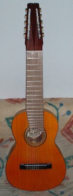

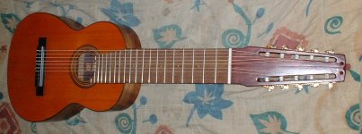

He acabado por fin la transformación de la guitarra de 6 a 10 cuerdas. Os pongo unas fotos para que veais la terminación.
Lo mejor de todo es el increíble sonido de la guitarra de 10 cuerdas con respecto a la tradicional de 6. El sostenido es muy bueno y se mantiene como si se pulsara el pedal de un piano.
La guitarra sobre la que hice lo cambios no es muy buena y ha incrementado notablemente su sonoridad aunque la mejoré también mediante la inclusión de varillas armónicas y refuerzos en "V" tipo Paulino Bernabé.
He estado probando afinaciones (barroca y moderna tipo Yepes) y los resultados son óptimos. Al principio cuesta adaptarse un poco pero por ejemplo he notado que este tipo de guitarra es una buena correctora de mi tendencia (heredada de tocar la acústica de mástil estrecho) a abrazar con el pulgar el mástil de la clásica.
He trabajado con el zoque original si necesidad de aumentarlo descomunalmente.
Espero que os guste el resultado final.
Saludos,
Manuel.
