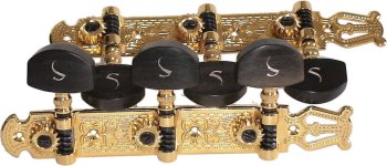

Por fin terminé de hacer los botones y montarlos en los clavijeros, he aqui la muestra, de las guitarras, apenas pegué las trastapas y tapas, voy lento pero seguro jejejejej

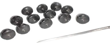

Macondo, primero corte el ébano en rectangulos, con una broca pequeña hice los primeros agujeros, despues le di la forma con una herramienta como un punzon rectangular (la verdad no se como se llama esta herramienta, pues me la presto el maestro Conde) te anexo una foto con los botones y la herramienta, problablemente alquien de aqui nos puede decir el nombre de esta.
No esta de mas decir que el segundo clavijero es un Schaller con botones de ébano, fue el que me dio la idea de ponerles ébano a mis demas clavijeros,y para personalizarlo le puse mi "S"

Enhorabuena MiguelSan, queda muy bonito y sobre todo muy personal (como bien dices).
No conocía esa herramienta. A ver si tenemos suerte y alguien nos puede dar más datos sobre la misma.
Por cierto, ¿funciona como una "cuchilla" o como una "lima"?
Macondo, es como una cuchilla, y no se me ocurrrio verificar si habia alguna "lima" por el taller pues como no estoy acostumbrado a este tipo de herramientas, me corte bastantes veces jejejeje

¡Están muy bonitos los botones de clavijero personalizados! ¿Como has hecho la incrustación de la letra "S" tan delgada?

Otra forma de insertar los botones en el clavijero sin necesidad de hacer el agujero rectangular:
Se hace un agujero mas grande.
Se prepara una mezcla de epoxi con polvo de ébano (o de la madera de la cual estén hechos los botones).
Se llena el hueco con esta mezcla.
Se inserta la clavija y se limpia el pegamento sobrante.
¡¡¡¡Caray!!!!, de haber sabido me hubiera ahorrado bastantes cortadas, jajajaja, gracias Patey, el dato sirve para futuros trabajos.
En cuanto a los botones, a ver, hice una impresion de varias letras "S" las pegue en los botones con un poco de pegamento blanco, ya que estaban secos, con un "exacto, art knife, cutter tipo lapiz, cutter de modelaje, o como se llame" corte un canal en la forma de la "S", no esta de mas decir que me gaste varias cuchillas para poder terminar los 18 botones, despues hice una mezcla con polvo de "gis, tiza, piece of chalk, o como se llame" ese que utilizaban los profesores para darnos clases, de color blanco y, con pegamento blanco hice una pasta con la que rellene el canal de la letra, como el "gis" esta hecho en base a "yeso" al secarse se enconge, asi que yo al menos le di una segunda pasada de esta pasta para que quedara al nivel de la madera, cuando ya esta seca y esta un poco arriba del nivel de la madera, empece con el lijado, con una lija de 400 para quitar todo el sobrante y despues ir subiendo el numero de lija hasta que quede lisa la superficie, despues puli y monte en los clavijeros.
Uffff, espero haberme hecho entender charangohabsburg, pero de cualquier forma aqui estamos para cualquier cosa
Salu2 a todos
MiguelSan
Muchas gracias MiguelSan, tus explicaciones tanto como tus botones ¡están de lujo! :D
En cualquier momento intentaré de hacer adornos parecidos ;)
