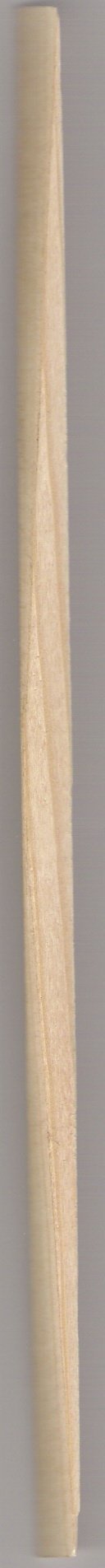

todos sabemos, y hay fotos en muchos libros, de la forma de el abanico de santos hernandez., y que las "varetas de el abanico "son , a veces 7 a veces, en las flamencas, no siempre, en las clasicas hay dos màs, en forma de V abajo..Santos cambio' y experimento mucho, tanto en numero como en disposition.
los derechos de autor, como presumo se diga en tu idioma,copyright,en ingles, de que? de un guitarrero muerto ya de casi 60 anos? y sin herederos?
a mi sentido no tienes nada que poder desvelar y,francamente, de tus palabras se evince, creo, que tu no hayas nunca visto una santos por dentro. y mas que informacion es la tuya, si"no puedes desvelar"? quieres mostrar en el foro el hecho que has tenido oportunidad de visionar una santos?
y si no quieres desvelar, porque demonio hablas?
de todas maneras,por hacer seguir hechos a palbras, aqui muestro un modelo de la forma de las varetas de Santos Hernandez, tal y cual como me lo regalo' Santos Bayon, sobrino y heredero del taller de Santos Hernandez,en calle Aduana a Madrid. seguramente el maior experto de guitarras Santos Hernandez. muchos colecionistas van a su taller para pedirle informationes y mostrar instrumentos para saber si,,,no son falsos. esta vareta, corresponde a la maioria de sus instrumentos.ninguna variation de grueso ni de ancho en las siete varetas.nada de lo que tu dices....
las varetas tienen un aforma triangular que va da màs a menos , de el centro hasta las extremidades. si la scansion que hecho no es bastante buena ,gente del foro, decirmelo por favor, ententare' de hacerla de mejor calidad.
no me gustan estas atitudines de...secreto...y ademas contribuien a crear continuamente falsa informacion. qualquier guitarrero, tambien el peor de el mundo, explicaria que no hay ningun secreto a custodir sobre la forma o grueso de barretas,para hacer grandes instrumentos.LA GUITARRA ES UN CONJUNTO!!!!!!! y si acaso, ,esto sì influye mucho,mejor hablar de gruesos de tapa. aun sea un dato puramente de archivos porque claro, un constructor de la sabiduria de santos calibraba las tapas dependiendo de la elasticidad o rigidez de la madera specifica.entonces ,para "copiar" seria necesario disponer de la misma madera..... aqui' esta "el secreto" o sea no hay ninguno!
cuando se habla, mejor poder demonstrar lo que se dice, y no hablar por "donar aire a los pulmones!"
una ultima cosita,puede ser la mas importante...,este foro se ha puesto en un camino abierto, donde todos ententamos,me parece, aprender de otros y compartir sinceramente datos para mejorar nuestras amadas guitarras. creo que no tenemos ninguna necesidad ni ganas de la retrograda postura de " secretos". cada uno dice lo que quiere ,sabe y puede,pero sempre, repito, podiendo demonstrar las afirmationes.las informationes"misticas" aquì no sirven.......
espero no haberte ofendido .
un saludo a todos
roberto
