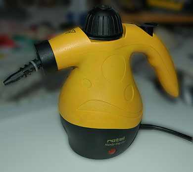

Yo prefiero usar no solamente la plancha sino también vapor donde meto la espátula. Con el vapor estoy calentando la espátula ya metida y a la vez humedezco y caliento el pegamento exactamente en el lugar donde lo necesito. No humedezco el diapasón desde afuera, con excepción en el lugar donde empiezo a meter la espátula (usando mi "vaporeta").
Si uno quiere volver a usar el diapasón soltado es recomendable de fijarlo con unas prensas en una tabla plana mientras todavía está caliente y dejarlo así durante unos días.
Tu método con vaporeta es mejor aún amigo Markus, y debe salir el diapasón mas limpio porque la aplicación de calor es directa. Lo que ocurre es que es mas fácil disponer de una plancha (el precio es bajo) que de una vaporeta. Ese tipo de vaporeta pequeña no lo he visto por aquí en el mercado donde se compran los electrodomésticos, tal vez porque para el hogar es insuficiente pero que para la restauración en guitarrería parece ideal.
Claro que la vaporeta no elimina a la plancha ¿o sí?, porque entiendo que es aplicable a partir de conseguir la primera ranura por donde inyectar vapor de agua. Creo que el método ideal sería el mixto, es decir la plancha arriba calentando el conjunto y por el lateral inyectando vapor con la vaporeta.

Amigo Arturo, como bien dices (y como se puede "adivinar" en mis fotos, jejeje), por lo menos en mi taller la vaporeta no reemplaza la plancha. La vaporeta facilita mucho el trabajo cuando ya se puede meter la espátula. Nunca he probado soltar un diapasón solamente con vapor. ¿Para qué si nadie me impide usar mi plancha? En otra oportunidad he usado solamente la plancha, y por supuesto también funciona, pero uno tiene que disponer de un poco más tiempo y paciencia, nada más.

Yo también he utilizado la vaporeta, de mi mujer (igual que la foto que nos muestra Charangohabsburg) y me fué estupendo, importante también es calentar la espátula.
