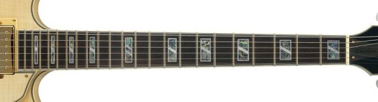

Tengo una pequeña pregunta. Se trata de que voy a comprarme una guitarra elétrica de caja y por lo visto en el mástil se usa la Bubinga. Es un tipo de madera del que no he oido hablar nunca y me gustaría saber qué propiedades tiene y porqué se usa...
¿Qué podéis decirme?¿Cómo se reconoce?A continuación os envío unas fotos de la guitarra en cuestión.

Hola Pepe:
Estoy haciendo el fondo y el diapasón para una guitarra es335 (para mi) de bubinga. Solo sé decirte que es dura, muy dura, tanto.... que tengo que estar afilando el formón y las cuchillas continuamente. Tiene un color marron rojizo claro cuando se corta o se cepilla, pero al dia siguiente tiene el mismo color pero mas oscuro ...como si se hubiese oxidado.
El trozo que tengo, tiene unas vetas de color verdoso-morado poco pronunciadas y se astilla facilmente, saltantosele los vasos si se trabaja transversalmente. Es todo lo que te puedo decir. Tengo algunas fotos, miraré si puedo ponerlas.

Aqui están, espero que se vean. Todo está en bruto pero se puede reconocer el color y demás ....¡lastima que no se pueda comprobar la dureza!.
