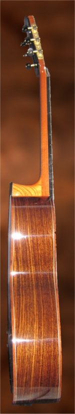

Las maderas de aros y fondo de 1ª se procura que sean totalmente parejas, tanto en palosanto como en ciprés y en arce. Sólo en el caso del palosanto de Río del tipo flamígero, con aquellas aguas tan espectaculares y en el arce ojo de perdiz, se permiten las asimetrías.
Estas fotos que adjunto de un palosanto brasileño de escándalo puede que sirvan de ejemplo de esas "asimetrías" permitidas. Se trata de una de las mejores guitarras que construyera D. Antonio Ariza Ballesteros en su mejor época (Granada, 1976) y que yo tengo la inmensa suerte de poder tocar cada día.

Ok muchas gracias por la respuesta.En efecto,tenía entendido que en el palo de India la calidad se demuestra en la simetría y veta cerrada a demás del tono oscuro como dijo el compañero Jeleon y las especies brasileñas más bien por los tonos.
