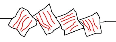

Lo puse porque habían fibras de la madera que salian desde la culata y llegaban hasta la barra sin pasar por ninguna vareta...supuse que el bajo puente trabajaba colaborando en flexion transversal y acortar el vano de la fibra.
Y lo de los rombos es que no tenía madera para cortar de manera que tuviera las fibras perpendiculares a la del fondo, así que la hice en zig zag. Y como tampoco coloco etiquetas en mis instrumentos....asi cuando miras por la boca se ve algo distinto.
