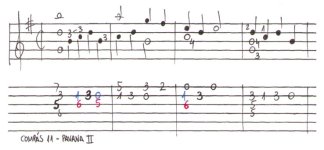

Precisamente quería comentar algunos pasos de las Pavanas de Luis Milán en los que, creo yo que por el bien de lo que suena o de lo que debería sonar, no piso los trastes indicados en la tablatura...
éste paso de la pavana II es uno de ellos...
Como no me ha parecido ver una imagen en que se haga expresa alguna solución para este pasaje, cuelgo la mía (cuidado que la transcripción es mía también y la acabo de hacer hace 15 minutos [*])... en rojo los trastes en los que propongo pisar y en azul los que no piso pero aparecerían en el original...

Como tengo la mano muy larga y/o muy suelta, al menos sobre el papel o para faltarle al respeto a la tablatura original (no me parece una herejía), y por si aún no hubiera conseguido echar por tierra toda mi reputación, colgaré una imagen de lo que se me pasa por la cabeza cuando veo el compás 50 de la tablatura de esta pavana II...
Una vez más utilizo el código de colores ya descrito... yo voy por los trastes rojos, siguiendo la idea musical que tengo y que reflejo en la transcripción que hago y no os "conmino" a seguir:

Amigo Silvestre,
Lo de la séptima Mi-Re que resuelve en octava Mi-Mi no acaba de convencerme. Yo en este pasaje estoy con Ruggero Chiesa (Luys Milan. El Maestro, opere complete per vihuela -nuova edizione-. Milán: Suvini Zerboni, 1974) que escribe en la voz superior Fa# (redonda ligada a blanca)-Mi-Fa#. De ese modo tendríamos algo que me parece más habitual en la época: un retardo de novena (Mi-Fa#) que resuelve en octava (Mi-Mi). Además, esta solución mejora sensiblemente -en mi opinión- la línea melódica con respecto a la tuya (para comprobarlo habría que ver el pasaje completo).
No sé si respetando la ubicación de las notas en la tablatura original se puede encontrar una digitación fácil para la versión de Ruggero Chiesa de este pasaje o estaríamos en uno de esos casos, señalados por él en el prólogo de su transcripción, en los que se ha optado por una escritura en la que prime la conducción de voces por encima de las limitaciones técnicas del instrumento (escribiendo una duración ideal para notas que no siempre podrán mantenerse). Sobre esto, Chiesa manifestó su opinión en un artículo del que os copio un fragmento:
La transcripción debe llevarse a cabo como un ejercicio teórico, realizando la notación musical en absoluto. El ejecutante puede después modificarla según su propio análisis interpretativo y su propia habilidad instrumental.
CHIESA, Ruggero et Al.: “Opinioni dei partecipanti al convegno di Chicago sui problemi della trascrizione in notazione moderna”, Il Fronimo, n. 9. Milán: Suvini Zerboni, 1974: 10.
En mi defensa sólo dire que la melodía me sonaba graciosa así[*] y mis dedos hicieron el resto, con la connivencia de mi falta de visión horizontal a medio plazo...
Es un consuelo (de tontos) ver que en otras fuentes ya barajadas en este mismo hilo tampoco han dado con esa solución que nos propones...
Hay una forma de respetar la tablatura y la opción que creo que comentas, retorciéndose un poco los dedos...
PD: la dibujo aquí, indicando las digitaciones así

Amigo Silvestre,
Gracias, yo había estado probando y había llegado a esa misma digitación (creo que hay un error en la imagen que has subido [al cabo de un instante.- ¡arreglado!]). El dedo uno se podría tener preparado en el compás cincuenta y el "retorcimiento" se facilita aún más.
