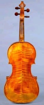

Aver si lo encuentro creo que tengo por ahí el informe que se hizo en la universidad de Cambridge en 1989 sobre diferentes muestras de barniz/madera de instrumentos Cremonenses comparados con modernos. Cualgo una foto de ese informe que es loúnico que he podidio localizar de la capa mineral/tapoporos/sellante que hay entre la madera y el barniz de un Stradivari
    30,2 KB · Visitas: 141
Creo que mas alla del trabajo y amor que cada luthier le daba a sus violines, tiene que haber algun factor fisico o quimico comun que hizo que los violines construidos en esa epoca y en ese sector de Europa sean en su media superiores a los demas. Hace algun tiempo tambien salio una teoria que explicaba esto no por los barnices sino por las maderas. Segun parece en esa epoca hubo una mini era glaciar, con inviernos mas largos y veranos menos calidos. Esto trajo como consecuencia que los arboles de Europa central crecieran mas lentamente (anillos de crecimiento mas delgados y juntos) dando a su vez maderas (en especial abeto) con caracteristicas mas adecuadas para la contruccion de dichos violines.
