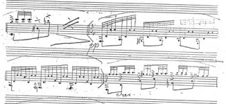

Amigo/a,
Juzga tú mismo/a.
    85,7 KB · Visitas: 245
Muchas gracias Julio.
Veo que en ese fragmento aparece una voz nueva que no refleja Romero en su versión y me aclara la interpretación que hace José Luis Rodrigo de ese fragmento.
Abusando de tu generosidad podrías decirme si en ese borrador los arpegios intercalados entre los pasajes de trémolo son, en el caso del primero, seisillos de semicorcheas y en los siguientes tresillos de semicorcorcheas (como la versión de Alirio Díaz) o por el contrario utiliza formaciones de fusas como la versión de Romero.

Amigo/a Anónimo,
Cuando hablas de la interpretación de José Luis Rodrigo ¿te refieres a alguna grabación comercial? Yo tengo una vieja grabación en vídeo de un programa de televisión donde José Luis Rodrigo toca esa pieza.
Anónimo dijo:
Te adjunto otro fragmento de los que te interesa.
    44,6 KB · Visitas: 167
