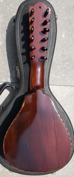

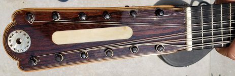

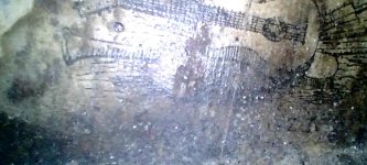

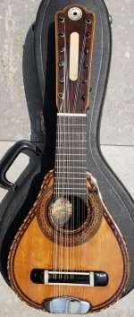

Tengo una bandurria con una etiqueta por identificar. Tal vez alguien pueda dar alguna información. Parece leerse "premiado en las exposiciones". Hay unos dibujos, de instrumentos musicales. Y al limpiarla un poco y con un fibroscopio se puede leer "ZARAGOZA". Adjunto fotos. Gracias.

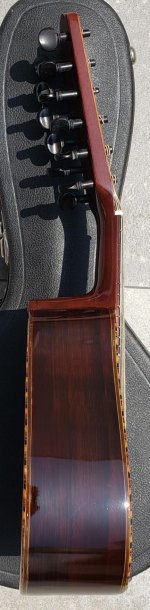

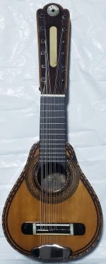

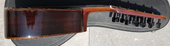

Agrego fotos de la bandurria

Anselmo Fuentes, expositor de Zaragoza, fue premiado, junto con José Campo y Francisco Gonzalez en la exposición universal de París de 1867. No hay otra referencia de alguien de Zaragoza premiado, por lo que podría tratarse de este luthier.
Tengo una bandurria con una etiqueta por identificar. Tal vez alguien pueda dar alguna información. Parece leerse"premiado en las exposiciones". Hay unos dibujos, de instrumentos musicales. Y al limpiarla un poco y con un fibroscopio se puede leer "ZARAGOZA".
Hola, Dante. Gracias por compartir estas impresionantes fotos. Un instrumento precioso.

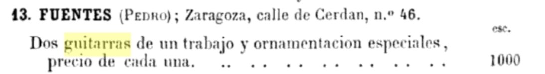

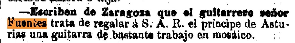

Romanillos-Harris, incluye la entrada Fuentes, Pedro, un guitarrero de Zaragoza que en 1860 regaló al principe de Asturias (entiendo que el futuro Alfonso XII) 'una guitarra de bastante trabajo, en mosaico'.
De acuerdo con esta entrada, Pedro Fuentes fue un guitarrero de Zaragoza, con su taller en la calle Cerdán, número 46 que exhibió instrumentos en la Exposición Universal de París de 1867.
Romanillos-Harris transcribe la etiqueta de una guitarra en una colección privada (que no menciona). Dice así:
Pedro Fuentes
Guitarrero de Cámara
Premiado en varias exposiciones
Zaragoza Año 1858​
El Metropolitan de Nueva York conserva una guitarra de Pedro Fuentes: https://www.metmuseum.org/art/collection/search/503432
Gracias por la información. Yo creo que si es él. Acabo de ver la foto de la guitarra y los adornos son similares! Y la inscripción encaja en lo que se puede leer.
Faltaría solamente ver la etiqueta de esa guitarra, pero para mí no cabe duda que es ese luthier.
Ampliando la foto de la guitarra se aprecia que la etiqueta es distinta, sin embargo la de la bandurría podría ser posterior. De todos modos, hay mucho parecido.

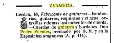

Acabo de encontrar esto en el anuario de 1863

La referencia del diario "La época" del 5 de octubre de 1860

Hola, Dante:
¿Podrías facilitarnos las medidas de ese instrumento?
Lo digo porque, a mi parecer, no se trata de una bandurria sino de un "bandurrín" y si es, como parece, obra del guitarrero Pedro Fuentes, sería todo un hallazgo, sobre todo por su estado de conservación.
Mira bien, a ver si el traste que enrasa con la caja es el 7º.
Hola Restaurador. De hecho es la bandurria mas pequeña que tengo, aunque no llega al tamaño de un bandurrin, creo. Tiene de tiro de cuerda 27.5cm. Le saqué la plantilla con algunas medidas que adjunto. Cuando regrese a mi casa le tomaré todas las medidas. Quiero agregar que así la compré, el vendedor en su ignorancia la envió a un "guitarrero" que le colocó unos refuerzos internos muy feos y le aplicó resina epóxica sin siquiera proteger la etiqueta. Felizmente antes de esta publicación, limpiandola un poco y con ayuda del fibroscopio, se pudo apreciar en mayúsculas ZARAGOZA, lo que nos ayuda a determinar su procedencia, a pesar que el puente parece ser de la escuela valenciana por ejemplo. Internamente tiene tres baretas, una central y dos laterales. Ya le retiré el cordal horroroso que le pusieron y le generó 3 orificios por los tornillos. Lo mas probable es que se haya usado con cuerdas de tripa atadas al puente. Saludos. Dante

Hola, y si, el enrase es en 7mo traste
Participacion en la Exposición Mundial de París de 1867
    44,1 KB · Visitas: 7
En el enlace del MET que nos deja Luis Briso de Montiano en su post, además de una imagen fabulosa de la guitarra de Pedro Fuentes, se nos muestran también dos esquemas de los planos interiores de la tapa y del fondo.
Hola. Acabo de leer un artículo recientemente publicado por Fernando Ariza Barra
Gracias a este artículo, veo que la etiqueta correspondería al luthier Antonio Royo López (1810-14/04/1890; activo entre 1846 y 1887)
Se puede observar la A inicial y la O final y casi se insinua el nombre Antonio (se aprecia IO tambien)
Tambien refiere que en su etiqueta figura "Premiado en varias exposiciones" tal como figura en la etiqueta de esta banduirria
No sé si alguien ha visto una etiqueta de Antonio Royo, pero nos ayudaría. Igual le he enviado un correo a Fernando Ariza por si el tiene alguna imagen de dicha etiqueta. He visto 2 etiquetas, pero tal vez esta sea anterior. El puente de la guitarra y la bandurria son similares. La forma de la cabeza. Pedro Fuentes y Antonio Royo trabajaron en la misma época y hasta existía cierta rivalidad según describe Ariza. Ambos trabajaban con mosaicos. En fin. Espero sus opiniones. Saludos.

Hola nuevamente. Fernando Ariza me ha compartido una etiqueta con un dibujo muy similar. De ahí que se confirmaría que es de Antonio Royo. Respecto al año estaría entre 1886 (en que recibió mas de un premio) y 1890 en que falleció.Etiqueta de Antonio Royo.jpg
