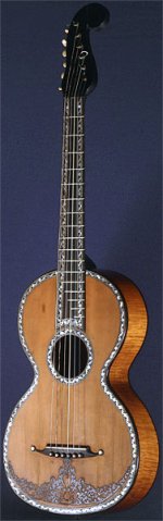

PD.- Añado algunos ejemplos de esto que se decìa, aunque no he encontrado (aùn) la pàgina del otro dìa:
la primera segùn se dice aquì es obra de un tal Gaetano Vinaccia, Nàpoles (1847).

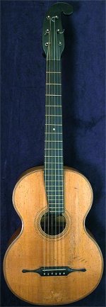

la segunda no es una Stauffer, pero es vienesa (1850), y en la pàgina de la que la extraigo (la misma que la de la guitarra de Vinaccia) la relacionan con esa escuela

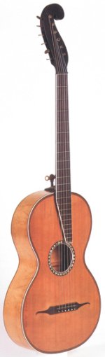

y por fin, una Martin de 1834, en la lìnea Stauffer segùn dicen por aquì
