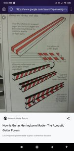

Cuando dices que has hecho la marquetería a mano que significa? Has adelgazado la chapa hasta los grosores necesarios?
Gracias Manuel! El tono de la tapa puede que sea efecto de la fotografía y de la laca, ya que era una pieza bastante blanca.
Con respecto a la marquetería, exacto, tome unos listones y con un cepillo fui haciendo las chapas, luego las encole y corte a medida. En cuanto al perfil del fondo y roseta, como también el adorno de la pala, fue hecho a modo "espiga" uniendo piezas en patrones para luego pegar esos patrones entre sí
Puro estilo Torres! Yo he intentado hacer chapa con el cepillo y casi casi , pero tuve alguna inconsistencia en el grosor. Mojas la madera antes de cepillar?
Gracias
Jaja si. Si, mojando con un trapo húmedo y una plancha por arriba. Y deje un cepillo específico para eso, para no andar calibrándolo. Puede quedar alguna inconsistencia en el grosor pero luego en el encolado de las láminas pasa desapercibido. También hay que tener en cuenta que con algunas maderas es más simple que con otras, y si el corte es tangencial mucho mejor. Y saber a mi entender que si no quedara perfecto dentro de márgenes lógicos, es parte de lo artesanal.
