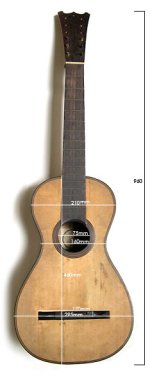

Aquí les mando las fotos del interior de la guitarra. No son muy buenas, a mi hijo, que es el fotógrafo, le costó mucho encontrar un buen ángulo, espero que sirvan. También les mando una foto de la guitarra con las medidas, puede haber una diferencia de milímetros porque usé un centímetro de costura, que no creo que sea los más apropiado.

Aquí va la guitarra con medidas
