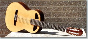

Guitarra de Alan Chapman
Joaquim Salinas
Ahí os dejo una foto de ésta curiosa guitarra del constructor Alan Chapman (Massachussets). El interior está reforzado con fibra de carbono, con aros y fondo de madera boliviana y tapa de cedro canadiense. Los dos orificios en lugar de la boca le proporcionan un mayor índice de vibración. La usa el guitarrista Scott Hill, integrante del duo "Alturas".

Hola Joaquín:
Probé hace poco una guitarra en Madrid de otro constructor, tambien extranjero, pero afincado en Madrid de igual diseño al que muestras en la foto, con dos bocas laterales y reconozco que me quedé enamorado de su extraordianario sonido. No la compré porque no podía permitirme el precio que me pidieron por ella, pero he de reconocer que fué la que más me gustó de las cerca de 30 guitarras que probé, siendo todas éstas de 1ª y de los mejores constructores de la ciudad.
Creo que es tiempo de que los constructores investiguen, dejen su conservadurismo y se abran a nuevas posibilidades sonoras, no solo en lo que afecta a cambios de varillaje o de maderas a usar, sino tambien a nuevos diseños y estructuras físicas, aunque suponga cambios en la estética y forma de la guitarra. Pienso que han dedicado pocos esfuerzos al estudio de la ergonomía de la guitarra española y aún no disponemos de un instrumento que nos resulte lo suficientemente cómodo, teniendo en cuenta que son miles de horas las que supone ternerlas entre nuestros brazos a lo largo de nuestra vida.

Hola granadino,¿serias capaz de diseñar tú algun tipo de guitarra distinto y que aportara comodidad sin que su estructura ni varetaje afectara a su sonido?, si diseñas algo o tienes alguna idea ,dímela, me pondré manos a la obra.

Me consta que hay constructores que investigan y experimentan y supongo que arriesgan tiempo y dinero, pero lo cierto es que deben de ser una minoría, ya que ver guitarras como la de la foto de arriba, que al menos han modificado la tapa o algunas como las que ha hecho Manuel Contreras (ver links)

Hola Armando, he visto la guitarra de Alan Chapman y me parece algo sensacional ,por supuesto voy a hacer una copia ya que rompe de alguna manera con el clasicismo de dicho instrumento en cuanto a estética, referente al sonido no sé si la abertura de la boca influirá en el mismo. Pienso que el constructor ha intentado aprovechar al máximo las vibraciones que se produce en la tapa perforando ésta por sus extremos cercanos al mástil, que es el lugar donde menos se aprecian, en cuanto a la colocación de las varillas armónicas todavia no lo tengo claro,quizás intente algo diferente..

Me había olvidado de deciros que la guitarra de Alan Chapman proporciona un 22 por ciento más de vibración en tapa que cualquier otra guitarra convencional de primera clase, al menos es lo que dice en su página.
Hola Joquin Salinas , cuando la termine te diré si realmente se aprecia ese 22 por ciento, lo cierto, es una posibilidad que no se puede dejar escapar y por supuesto que intentaré modoficaciones en la misma, siempre con el mismo objetivo suprimir la dichosa sordina.
Mi hermano estudia piano en la Universidad de Hartford (Connecticut) y es compañero de Scott Hill, de hecho son muy buenos amigos, pero por lo que me dijo, esa guitarra no es demasiado buena. De todas formas le preguntaré para saber la opinión de Scott.

No conozco esta guitarra pero se que existen varias otras semejantes (Simplicio en su tiempo, alrededor de 1920, hizo una parecida) y otras mucho más avanzadas. Un luthier de Burdeos empezo a experimentar guitarras completamente en materias "composites" (no carbono, pero fibra de no sé qué) en los años ochenta y después procurando características físicas semejantes reemplazando la mayoría de las partes "composites" por madera, todos estos modelos con resultados estupendos (potencia, duración, equilibrio).
Fijense que el conservadurismo vino más bien de los guitarristas (más bien los "maestros establecidos", es decir ancianos que generalmente ya no tocan o cuya técnica no tiene nada que ver con la de la nueva generación) sobre todo porque la guitarra era diferente visualmente, con dos agujeros hasta la caja, una tapa asi como aros y fondo no de madera al principio... Y los ancianos influenzaron a sus alumnos (incluso los que habían pedido una al constructor).
Afortunadamente, este luthier ha aprendido mucho de sus experimentos y hace ahora una guitarra en la que no se nota nada distinto visualmente (ni "timbricamente"). Y suena... como Dios manda (aunque yo y Dios, bueno...).
