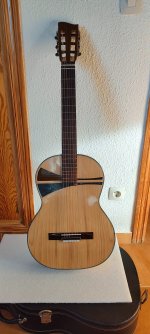

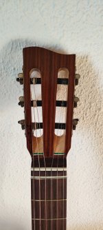

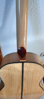

Hola a todos,
Quiero compartir con vosotros la última guitarra que acabo de construir.
Decir que está completamente hecha con cedro del Líbano, tapa, fondo y aros, mástil, varetas...Pala, diapasón y puente son de palosanto de India.
Aparte de la madera, tiene alguna que otra característica no muy habitual en una guitarra clásica, como la forma y ubicación de la boca ( Esto lo vi en una guitarra de un constructor japonés), diapasón de acústica con radio compuesto y traste cero, y un tacón algo distinto.
Bueno, no me enrollo y dejo unas fotos.

Muy bonita y original. Cuáles son las dimensiones del mástil en el traste 0 y en el 12? Por las fotos me da la sensación de ser bastante ancho.
Gracias Txomo.
Pues en el traste 0 son 54mm y en el 12 60mm.
Puede parecer al no haber la diferencia habitual de unos 10mm entre los dos trastes, al ser un diapasón comprado ya hecho y ser de acústica, la anchura máxima es de 60mm y ahí lo he dejado.
Muy bonita la guitarra, Jesús!...,y muy original. Así me gusta; en ocasiones hay que ser "transgresores", pero como lo haces tú, con "gusto".
Gracias Restaurador, me alegra que te guste!
Al romper con la estética habitual no sabía como iba a resultar, pero bajo mi opinión no queda mal del todo :)
El Cedro del Líbano es una madera muy agradable de trabajar, y el sonido a pesar de no ser muy potente es bastante cálido y agradable.
Un saludo!!
