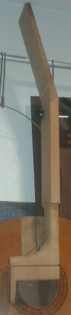

Veo que no le vas a poner cut-away, así sonará más fuerte
Me gustaría hacerte una pregunta, ¿qué curvatura tiene la solera para la tapa? ¿Y qué grosor le has puesto? ¿Y qué curvatura le pondrás al fondo? Y el grosor también, y el de lo aros....
Para nada, ¿a caso no hago yo lo mismo cuando tengo alguna duda?muchas preguntas, ¿no?

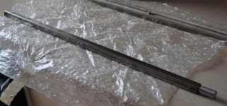

No tendría porque darme mucha guerra. Según la información que tengo, al ser un alma de doble acción y completamente recta, el canal no va de menor a mayor profundidad en el mástil. Va todo al mismo nivel.Guillermo Rodríguez dijo:Tengo curiosidad por el tema del alma en el mástil, ya nos contarás si te da guerra o no.
Arturo, los planos que estoy siguiendo son de una guitarra OM, el grosor que le he dado a la tapa es de 3mm, la madera de esta es sitka AAAA y sobre el tipo de madera del abanico, es de pino abeto. La X no se que tipo de pino es, lo compré en Leroy Merlín ya que por la medida de la X no podía sacarlo de los mismos listones que el abanico. No se sí será Flandes.a_rturoj_ose dijo:¿Qué planos has seguido? Buena pinta tiene esa tapa. Te haría mil preguntas: grosor, tipo de abeto, qué costillas has usado (de qué madera digo)

El plano recomienda 2,8mm para la tapa, que será mas o menos lo que quedará después del lijado final para preparar la guitarra para su barnizado.Jaime Alés Villalonga dijo:Una preguntilla, ¿no es un poco gruesa la tapa? ¿recomienda ese grosor el plano? me da la sensación de que con esos refuerzos podrías haberte permitido hacer la tapa algo más delgada
Se ve de maravilla y curiosamente yo tambien he empezado una OM pero sin en cutaway; el grosor de la tapa tambien lo veo un poco grueso, yo la he rebajado a 2.5; esta noche subire un par de la que tengo entre manos. Tu roseta se ve preciosa!!!! UN SALUDO

Por cierto, para los que sugieren que la tapa es demasiado gruesa, hay que tener en cuenta que las cuerdas metálicas mandan mucha más tensión que las cuerdas de nylon.
Yo he construido tres de este estilo, y la primera no aguantaba, se iba plegando con el tiempo. La tapa era de abeto europeo 2.5 mm y los refuerzos rebajados como en las fotos de arriba.
