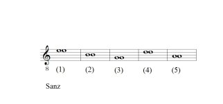

Puedes juzgar por tí mismo viendo la afinación de las 5 cuerdas de la guitarra de Sanz, que al estilo de la tiorba, después de varias cuerdas descendentes vuelven a aparecer cuerdas más agudas. En el mundo de habla inglesa lo llaman "re-entrant tuning".

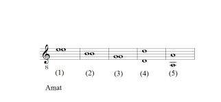

Pongo también la afinación de Amat, en la que los bajos sí están a la octava.

Imagen 1: Afinación de Sanz
Imagen 2: Afinación de Amat

Como nunca he transcrito guitarra barroca, me ha despertado cuiriosidad aplicar la afinación "Sanz" a un par de casos: Canarios y Preludio.
En "Canarios" encontramos cruzamientos del bajo con la melodía, cuestión fácil de resolver, pero en el "Preludio" la cosa se complica más ya que la línea del bajo se confunde con lo que podríamos considerar "melodía"
Aplicando la afinación "Amat" se pone en evidencia la mejora, que puede complementarse con alguna octava baja a mayores, aprovechando la tesitura de la guitarra moderna.
Si alguien hay por ahí experto en guitarra barroca nos podría decir si es razonable la duda de que esta música de Sanz, se tocase realmente con la afinación "Sanz".
