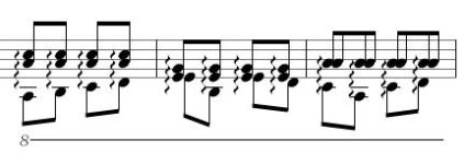

El pdf adjunto corresponde a una primera edición, de la cual acabo de hacer una revisión. Dado que me resulta complicada su reelaboración, voy a poner aquí los cambios, que de forma sencilla pueden anotarse en la partitura, una vez impresa.
Compases 57-58-59-60. Deben arpegiarse las corcheas.
Compases 112-113-114. Son acordes arpegiados.
Adornos
) = Adorno comenzando por la nota superior, breve o largo según el contexto.
( = Id. pero comenzando por la nota inferior.
Cambios indicados en la partitura, con ilustración del facsímil
1) Acorde. El Do medio es natural en la tablatura.
2) Arpegio. LA-LA-MI. Se repite el LA, pero en el laúd resulta un arpegio en 2 órdenes diferentes. Probar LA-DO-MI
3) Final: El valor de semicorchea de la tablatura no cuadra con el compás. Hemos puesto fusas al estilo de BWV 1000.
Adornos
