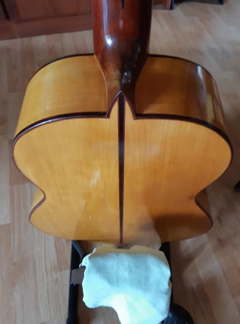

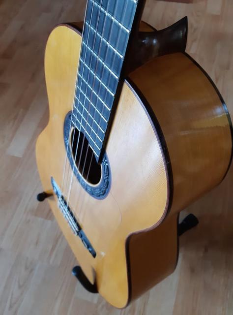

Hola a todos .. quiero hacer una consulta por este material en esta guitarra artesana, los adornos del mango, roseta, puente son Ebano ?? y si es a si, valdria en el caso del mango como refuerzo ??
Re: Ebano o no ??
Puede ser ébano, aunque hay también otras maderas negras (amén de las tintadas). Y creo que el adorno del mástil no es un refuerzo, sino adorno (precioso por cierto, al igual que todos los demás adornos de la guitarra).
Re: Ebano o no ??
Los palillos son de palosanto, el resto parace ebano, sobre todo el puente .. la roseta me da que pensar si es ebano o no .. a ver si alguien que sepa nos saca de dudas
Re: Ebano o no ??
Gracias restaurador, aqui te dejo los datos que e ido recopilando de los materiales que emplearon en esta guitarra, pero el ebano me parece un poco dudoso, no encuentro a este constructor Francisco Gutierrez, segun me dicen dejo de construir hace unos años, la guitarra es echa en Cordoba al igual que el artesano, pero no doy con el para poder preguntarle

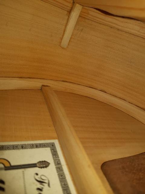

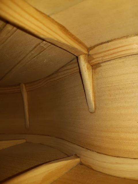

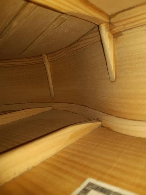

Re: Ebano o no ??
Hola, Oliver:
Me ha encantado el reportaje fotográfico que has hecho del instrumento. Las fotos son realmente muy buenas y las he podido estudiar con todo detenimiento.
Tampoco yo he podido recabar datos sobre el guitarrero, ya que ni consta en el listado de constructores actuales o recientes ubicados en Córdoba, ni constan datos suyos en el libro de Guitarreros de Andalucía, ni en el listado del libro de Romanillos (¡Cuanto menos, por simples razones cronológicas, en el Diccionario de Prat!)
La primera conclusión que he sacado tras el estudio de las fotos y sus detalles, sobre todo las fotos del interior del instrumento, es que la fecha de la etiqueta nada tiene que ver con la edad del instrumento. Por muchos de sus detalles de construcción y encolado creo que se trata de una guitarra de otra época más lejana, a menos que haya sido construida por un artesano de "taller" de los que han pasado muchos años con un buen maestro antes de decidirse a trabajar por su cuenta.
En todo caso, hablando en argot guitarrero castizo, el que ha hecho ese instrumento "tiene el culo pelao de hacer guitarras flamencas".
Todo un misterio entonces, ningun luthier de Cordoba sabe de este artesano, ahora la duda es mayor, podria ser tambien, que agarrara una tapa de otra guitarra mas antigua .. aros, fondo etc .. y el por su cuenta puso mango, adornos .. ??? el ebano crees que es ebano aun Restaurador ?? yo esta guitarra, no cabe duda que suena como ninguna otra que he escuchado

Encontre este detalle en el puente, solo ahi puedo meter esa tarjeta muy fina .. casi como si fuera el grosor de un folio
Aqui el pino (creo) .. si hace de refuerzo y imagino que si, ara que el puente no se despege mas
Problema en puente y de abovedamiento de la tapa armonica
Tendra que ver el abovedamiento de la tapa armonica para que se despege ?? no se .. quizas nunca llego a pegar bien ?? es normal ese desnivel ?? en la ultima imagen donde señalo, el puente tiene una placa o pieza de pino (creo) .. no se si como embellezedor o refuerzo o ambas cosas ..
