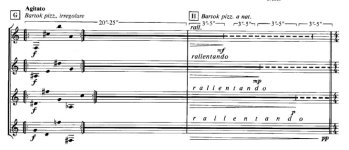

Creo que a la obra que te refieres en la que aparece el Pizzicato Bartok es el "paisaje cubano con rumba". En el paisaje cubano con lluvia, es un trémolo el que imita a ésta. No tengo la obra a mano, si es así como yo apunto, confirmadlo o desmentidlo por favor.
Re: el pizzicato
Joaquim Salinas dijo:
Amigo Joaquim,
Yo creo que en el Paisaje cubano con lluvia se imita la lluvia de muchas maneras. Yo me refería a las secciones G y H (ver adjunto) que pueden interpretarse como un aguacero de final de verano. Así al menos la interpretamos en una orquesta de guitarras que dirigió Betho Davezac. He visto que en las grabaciones para cuarteto de guitarra no siempre buscan ese efecto. Los Angeles Guitar Quartet incluso se saltan esa sección en su grabación de 1987 (GHA, 126.001). La verdad es que con la orquesta de guitarras conseguíamos un efecto muy espectacular, un verdadero chaparrón que va amainando en la sección H. Con un cuarteto es difícil reproducir ese efecto.
Como tú bien dices, también en el Paisaje cubano con rumba se utiliza ese tipo de pizzicato.
