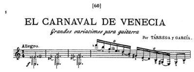

Cuál es, a propósito, una reproducción de la copia de la obra en mi colección privada.
Matanya Ophee dijo:
Cuál es [...]
Amigo Matanya,
La eidicón Chanterelle a la que me refiero en mi mensaje es:
TÁRREGA, Francisco: The Collected Guitar Works, volume 2 "Obras póstumas escogidas para guitarra". Heidelberg: Chanterelle, 2000.
Rafael Andía es el autor del comentario crítico de esta edición y aventura que el "García" que aparece como autor de la obra, pudiera ser Severino García Fortea.

Julio Gimeno dijo:
Amigo Matanya,
La edición Chanterelle a la que me refiero en mi mensaje es:
No hay contradicción. Tengo casi todas las ediciones originales de Tárrega en mi colección. Cuando Michael planeaba publicar esto, él pidió que le prestara las originales así que él puede las reprodujo. Puesto que yo mismo no planeaba ninguna edición del Tárrega, les presté todo que él pidió. La mayoria de los dos volumenes.
He podido leer los comentarios de los expertos y me quedan aclaradas bastantes dudas. No obstante hay alguna cuestión que quería plantear y creo que puede suscitar interés.
Yo tengo la edición de Soneto y comparando con la versión de Russell en Opera 3 hay algunas diferencias de peso, principalmente en el tema de los arrastres y portamentos.En esta edición de Soneto hay un sinfin de estos ornamentos y digitaciones que me cuesta hacer que suenen unitarios con respecto a la música. Tecnicamente se hacen complicados y el resultado, al menos el que logro sacar, no es satisfactorio. He tocado bastantes cosas de Tárrega y entiendo que una parte de su ornamentación incluye los arrastres pero nunca he visto tantos en una obra y me hace dudar de que esta interpretación sea la más adecuada. Por otra parte escuché la versión de Russell y no escucho ni una tercera parte de los arrastres que veo en la partitura. En la 1ª edición de la que habla Julio Gimeno, ¿están incluidos minuciosamente este tipo de adornos? ¿Y en los dos manuscritos originales del alumno de Tárrega?
Por otra parte, ¿existe alguna historia acerca del título original? Y el cambio o el añadido de Paganini en el título de la versión de Soneto, ¿a qué razones atiende?
Finalmente, en la portada de la primera edición de Alier, observo que está escrita en 3/4 para la introducción mientras que en la que yo tengo está en 4/4. ¿Por qué estos cambios tan drásticos? ¿Puede ser que varíe tanto de un manuscrito a otro de los originales del autor o es una cuestión de revisiones posteriores?
