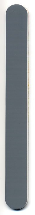

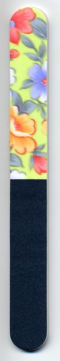

Ilustrando el "post" anterior
La mitad más oscura es la parte gruesa. La parte "media" puede tener "flores" como este modelo o no. Cuestan 1 € más o menos.
