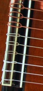

1) Cómo sujetáis las cuerdas en el puente. Me explico la parte deshilachada (ejemplo: Hannabach serie 200, color lila) la ponéis en el puente o, por el contrario, la colocáis en el clavijero.
2) ¿Para qué sirve la parte deshilachada?
Un saludo :violín:
En principio no tiene gran importancia que ambos extremos de la cuerda sean diferentes, de hecho las que yo utilizo tienen ambos extremos iguales.
La parte deshilachada sirve para facilitar el anudado al puente, pero lo más importante es que la cuerda vaya del puente al clavijero sin torsión. También que la parte del lazo sobre la que apoya la cuerda que ya sale en dirección al clavijero, no sea una parte deshilachada sino con el entrochado normal, para evitar que ese entorchado abierto se abra más todavía en ese punto, en el que la presión de la cuerda es grande.
Respecto a los bajos, utilizo un lazo simple para anudar al puente. Es suficiente pues el propio entorchado impide que resbalen. La razón es evitar en lo posible la torsión de la cuerda.
En cuanto a los agudos, no queda más remedio que hacer un doble o triple lazo en la parte del puente, para que no resbalen.
Un saludo muy cordial,
JL

Gracias José Luís por tu respuesta; sin embargo me queda una duda: ¿Cómo se consigue que la cuerda vaya del puente hacia el clavijero sin torsión? pués, sobre todo en los bordones, una vez que se deslían quedan muy torsionados. Otra cosa!!, si no he entendido mal, si la parte deshilachada la colocamos en en puente debemos evitar que dicha parte tenga contacto con la cuerda, ¿quieres decir eso?

Hola Juanma,
Lo de la "torsión" no se refiere a lo curvadas que quedan las cuerdas recién sacadas del envoltorio, se refiere a que, una vez anudadas al puente, las tendamos lo más rectamente posible hacia el clavijero, de forma suave, sin que se "torsionen", es decir sin que se retuerzan longitudinalmente como un sacacorchos o un muelle.
Sobre la parte deshilachada, efectivamente se trata de que no quede en contacto con la cuerda, pues la presión en ese punto es muy fuerte. Incluso quedando el entorchado "normal", a veces también se abre en ese punto.
