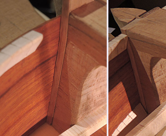

Gracias Markus: tu respuesta me sirvió de mucho.- Tengo otra pregunta relacionada con el tema del encastre de los aros al zoque.-De acuerdo a indicaciones del Maestro Rafael López, las cajas para las cuñas que aprietan los aros al zoque, tienen tres dimensiones: la más angosta que va a nivel con el mástil de 9mm, la opuesta, que va a nivel con el fondo de 16mm y una "profundidad" de 20 mm que sería lo que penetran las cuñas desde afuera hacia el eje del zoque.-Me imagino que esas cuñas cuando se colocan, sobresalen de la superficie del zoque hacia afuera- claro que por dentro de la caja armónica.-Mi duda es si se dejan con sus aristas de ese modo- sobresaliendo-o por el contrario, se pulen para que acompañen la forma interior del zoque.......
Hola Francisco,
Yo adapto el perfil de las cuñas a éste del zoque. No solamente por estética sino también para que no interfieran con la curvatura de los aros.
Simplemente meto las cuñas en la ranura, trazo el perfil del zoque con un lápiz, saco las cuñas y las voy labrando con un cuchillo o un formón y vuelvo a probar. Una vez satisfecho con el ajuste le doy cola a la parte del aro que hará contacto el zoque, y también un poco de cola a las cuñas.
Antes y después de encolar:
En la imagen estoy usando dos cuñas en cada ranura con paredes paralelas en vez de una cuña en una ranura cónica.
