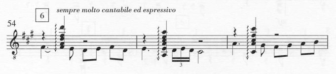

He creido interesante crear éste tema porque tenog un pequeño problema con un único acorde de la Romanza del concertino, justamente en el compás 56, que se muestra en la imagen:
HTML:
<img src="file:///C|/Documents%20and%20Settings/jdg_jsbach/Escritorio/Concertino_Bacarisse.jpg" width="1089" height="240">
he probado de colocar la mano izquierda de varias maneras, cambios de posición de dedos, etc, pero no me da ni la mano, ni los dedos para poder realizar éste acorde, no sé si será por problemas de impresión de la partitura o ... cosa mía, a ver si me podéis resolver éste pequeño enigma, que me estoy preparando en concertino para un concierto. Muchas gracias a todos y enhorabuena a los creadores de ésta fantástica página para todos los que somos intérpretes de éste, nuestro instrumento.

¡Hola, amigos del foro!
Aquí os paso la imagen (o al menos eso creo, que se ha subido correctamente) de los compases que van del 54 - 56, siendo el último el que me interesa para poderlo hacer. ¡Saludos y hasta pronto!

Buenas, perdona por contestarte sin "conocer" la obra.
Una opción sería (de más grave a más agudo): cejilla 9 (DO en sexta cuerda), dedo 4 en LA quinta cuerda, dedo 2 en DO cuarta cuerda, dedo 3 en FA tercera cuerda y dedo 1 (cejilla noveno traste).

Bufff!!!
Era más o menos como lo había pensado, pero el rasgueo se ha de hacer partido y no suena todo seguido... Probaré de ésta manera, si alguien sabe cómo se puede hacer de otra manera... se lo agradecería mucho. ¡Hasta otra!

Hola amigo,
en el acorde en cuestión veo que está triplicado el do #.
Yo no he tocado esta obra, pero tal vez si suprimes el do # de la tercera cuerda, puedes tocar el acorde con cejilla VII, dejando el dedo 3 y 4 para la sexta y primera cuerda.

¡Hola, Javier! :amigos:
Ciertamente es una buena idea, lástima que se rompa el rasgueo ascendente de los compases antecesores y precedentes. Gracias por todo.
Si alguien tiene más ideas, aunque creo que las posibles maneras de interpretar éste dichoso acorde ya se han mencionado...

Principio básico:
una nota duplicada en un acorde estorba................................................................pues nos la cepillamos :pcdm2: :pcdm2: . Saldrá ganando la obra, el compositor, elintérprete y el instrumento. :baile2:

Ciertamente así es, he liquidado una de las notas, :nota_viva ya que se triplicaban, y mantengo la cejilla en el traste VII. El acorde en si suena muy bien, pero visto desde otro punto de vista, el ineterpretativo, a la hora de ejecutar dicho pasaje, teniendo en cuenta los anteriores, el rasgueo ya no es el mismo, el movimiento de la mano, ascendente, ha de cambiar. Ahora quienes han de hacer más movimiento son los dedos de la mano derecha, que además se han de distribuir de una manera un tanto engorrosa y al realizar este acorde se nota el cambio de una manera un tanto desagradable para mi gusto, peeeeero :silbar: se intentará pulir poco a poco ya que no se puede cambiar porque Bacarisse ya no está entre nosotros para cambiar el acorde...

Hola Julio,
perdona la demora en mi respuesta pero es que no paro :roll: Al ver el mensaje de Manuel recordé que te había prometido poner algo. :oops:
Después de consultar mi partitura y de intentar recordar como lo tocaba te planteo otra solución en la que si puedes hacer el rasgueado. Si pones el acorde como el de la foto que adjunto: la-do-fa#-do puedes cantar la nota la en el bajo, que es de lo que se trata, y hacer el rasgueo descendente (del agudo al grave). Viendo lo que has escrito en otro mensaje ¿lo haces ascendente? :niidea: Cuidado, en la partitura no pone eso.
Lo he tocado y funciona con lo que viene antes y después. Ten en cuenta que al tocar con el piano no se va a notar que estás haciendo alguna nota de menos ya que él hace el acorde de Fa# menor y te llena la harmonía. Creo que es una buena solución para este pasaje. Recuerda que en conjunto debe sonar muy cantada la melodía y el acompañamiento ligero.

[...]Después de consultar mi partitura y de intentar recordar como lo tocaba te planteo otra solución en la que si puedes hacer el rasgueado. Si pones el acorde como el de la foto que adjunto: la-do-fa#-do puedes cantar la nota la en el bajo, que es de lo que se trata, y hacer el rasgueo descendente (del agudo al grave). [...]
Lo he tocado y funciona con lo que viene antes y después. Ten en cuenta que al tocar con el piano no se va a notar que estás haciendo alguna nota de menos ya que él hace el acorde de Fa# menor y te llena la harmonía. Creo que es una buena solución para este pasaje. Recuerda que en conjunto debe sonar muy cantada la melodía y el acompañamiento ligero. [...]

[...]Viendo lo que has escrito en otro mensaje ¿lo haces ascendente? :niidea: Cuidado, en la partitura no pone eso.[...]
:shock: Mmmmmmmmmmmm, ¡voilá, vaya metida de gamba! (jeje) :mrgreen: No, a la hora de interpretar estos compases los hago tal y como están escrito en la partitura. :roll: Siempre me ha gustado ser fiel a lo escrito por el compositor, siempre y cuando sea lógico y posible de interpretar.
