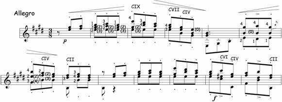

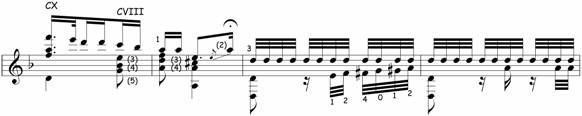

Aunque no aparezca reflejado en ningún método guitarrístico del momento, al igual que los arrastres y portamentos, en la época de Tárrega, las sucesiones de acordes se solían interpretar de una forma muy peculiar y distinta a la de hoy en día. En la actualidad, las sucesiones de acordes se suelen interpretar de una manera mucho más cuadrada y en bloque que entonces. En la época de Tárrega, y gracias a algunos de sus discípulos (Emilio Pujol, Miguel Llobet, Josefina Robledo, incluso el mismo Tárrega), y a las grabaciones históricas que nos han legado, podemos observar la manera de ejecutar dichas sucesiones: se arpegiaba la mayoría de los acordes que integran la serie. Esta norma era observada como algo habitual en la interpretación de los guitarristas de la época, por lo que no solía reflejarse en la partitura, marcando tan sólo aquellos acordes que debían desgranarse de una manera mucho más exagerada de lo convencional. Al igual que en los arrastres y portamentos, quedará a la elección del intérprete la manera de ejecutar dichas sucesiones.
